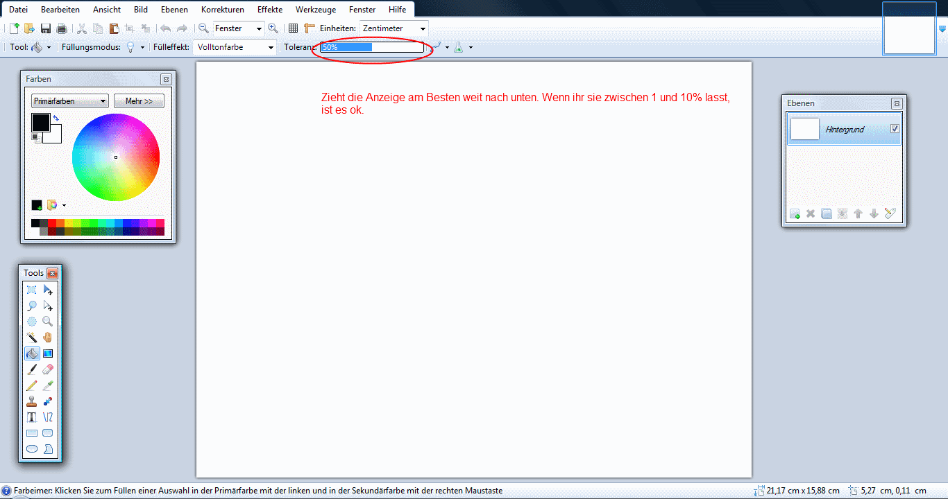

Wichtig: Ich habe vergessen, zu erwähnen, dass man, wenn man das Farbeimertool nutzt, die Toleranzanzeige nach unten ziehen muss. Andernfalls könnte es passieren, dass ihr mit einem Schlag das halbe Bild umfärbt. Das hier ist die Toleranzanzeige:
